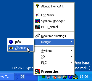

  1. Router Cleanup (in manchen Fällen reicht dieser Schritt schon)
    FAQ (Häufig gestellte Fragen) 1:

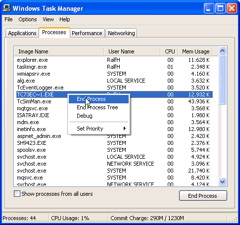

  2. Den System Manager Prozess beenden
    FAQ (Häufig gestellte Fragen) 2:
  3. Wenn sich der System Manager Prozess nicht beendet, sollte noch einmal ein Router Cleanup angestoßen werden. Spätestens jetzt sollte sich der System Manager Prozess beenden!
