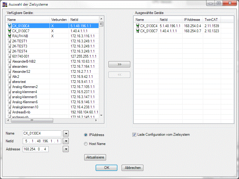

Dialog 'Auswahl der Zielsysteme'
Mit dem Dialog "Auswahl der Zielsysteme" werden die im Simulationsprojekt eingebundenen Zielsysteme verwaltet.

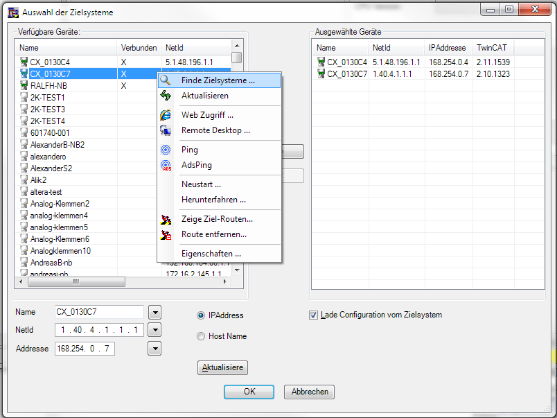

Bild 2: Context-Menü im Dialog "Auswahl der Zielsysteme"
Menü Eintrag
Finde Zielsysteme ...
Sucht nach Zielsystemen und meldet Routen an.
Aktualisieren
Setzt sofort einen neuen Broadcast Search ab und aktualisiert die Liste der Zielsystem.
Web Zugriff ...
Öffnet die Default-Web-Konfigurations (HTML) Ansicht des Zielsystems. Wenn die Seite nicht durch das Zielsystem unterstützt wird, oder der Web-Server auf dem Zielsystem nicht läuft, wird eine Fehlermeldung angezeigt.
Remote Desktop ...
Öffnet den "Remote Desktop"-Dialog, welcher die Arbeitsfläche des Zielsystems anzeigt.
Ping
Pinged das Zielsystem mit UDP an. Wenn das Zielsystem über Netzwerk (UDP-Protokoll) erreichbar und eingeschaltet ist, meldet das Gerät eine erfolgreiche Antwort.
AdsPing
Pinged das Zielsystem mit ADS an. Zusätzlich zur Erreichbarkeit des Zielsystems via UDP müssen für den ADS Ping das lokale Gerät und das 'remote' Gerät eine TwinCAT Umgebung laufen haben (in 'Run' oder 'Config' Modus) und beide Systeme müssen über ihre ADS Router gegenseitig über sogenannte Routen angemeldet sein. Der Eintrag erscheint nur, wenn das selektierte System eine lokal angemeldete Route ist.
Neustart ...
Neustart des Zielsystems.
Herunterfahren ...
Herunterfahren des Zielsystems.
Zeige Ziel-Routen
Zeigt die am selektierten Zielsystem angemeldeten Routen. Der Eintrag erscheint nur, wenn das selektierte System eine lokal angemeldete Route ist.
Route entfernen ...
Entfernt die aktuell ausgewählte verbundene Route.
Eigenschaften
Zeigt die Eigenschaften des aktuell ausgewählten Zielsystems an.
Tabelle 1: Context-Menü im Dialog "Auswahl der Zielsysteme"
