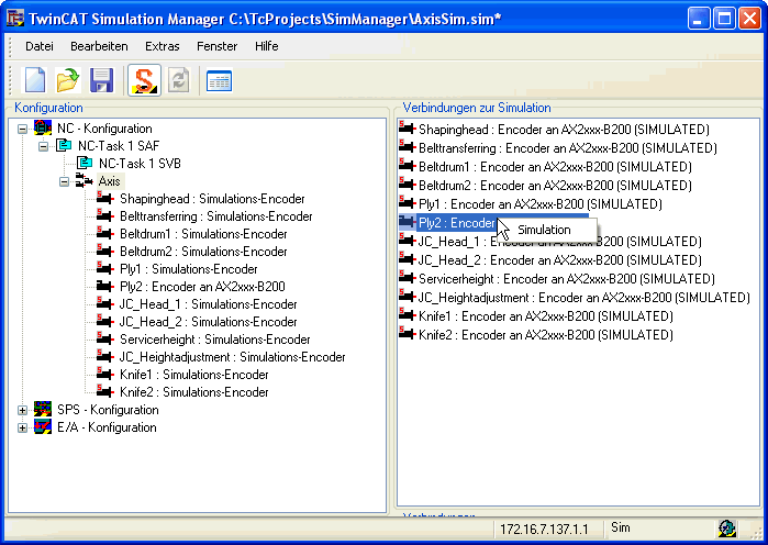

Achsenansicht
Bei Aktivierung eines "Achsen"-Gruppenknotens im Navigationsbaum öffnet sich rechts eine Liste von Achsen. Diese Achsen können hier über das Kontextmenü als "Simuliert" oder "Original" gekennzeichnet werden.
Achsenansicht 1:
Bild 1: Achsenansicht
Jede Simulierte Achse erhält eine Kennzeichnung im Icon.
