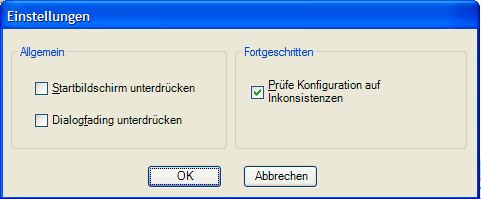

Einstellungs-Dialog
Option | Beschreibung |
Prüfe Konfiguration auf Inkonsistenzen | In TwinCAT System Manager Konfigurationsdateien Dateien (*.wsm oder *.tsm) die mit einer TwinCAT Version vor <2.9 erstellt wurden können nicht eindeutige Knotennamen vorkommen, d.h. im selben Unterzweig ist derselbe Knotenname zweimal vergeben. Mit Version 2.9 angelegte Konfigurationen enthalten diese Mehrdeutigkeiten nicht mehr. Um eine einwandfreie Funktion des TwinCAT Simulations-Managers zu gewährleisten, müssen die Inkonsistenzen aufgelöst werden. Dazu gibt es einen Prüfmechanismus, welcher die System Manager Konfiguration beim Anlegen eines neuen Simulations-Manager-Projektes prüft und ggf. entsprechende Fehlermeldungen ausgibt. Da diese Prüfung aufwändig ist und eine gewisse Zeit dauert, ist sie abschaltbar. Dies sollte allerdings nur geschehen, wenn sichergestellt ist, dass in den verwendeten Konfigurationen keine Inkonsistenzen mehr vorhanden sind. Für neuere TwinCAT SystemManager Konfigurationen kann diese Prüfung abgeschaltet werden. |
Startbildschirm unterdrücken | Unterdrücken des Startbildschirmes (Splashscreen) |
Dialogfading unterdrücken | Das sanft Ein- und Ausblenden des Splashscreens und der Programmfortschritt-Dialoge wird unterdrückt. |
Tabelle 1: Optionen des 'Einstellungen'-Dialoges
Die Einstellungen werden als Anwender-Einstellungen gespeichert.
