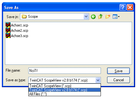

Speichern mit einem älteren Dateiformat
-ab Scope Build 193:
Mit Scope Build 193 hat sich das Dateiformat geändert. Um mit einem älteren Dateiformat zu sichern, kann dieses im Speicher-Dialog angewählt werden.
