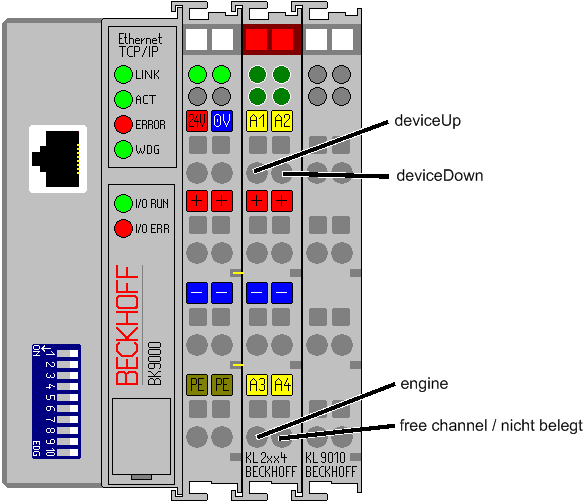

Aufbau des Buskopplers und der Busklemmen
Bauen Sie den Buskoppler und die Busklemmen auf, wie in der unteren Zeichnung dargestellt:

Bis zu dieser Stelle wurde die komplette Hardware, die für das obige Beispielprogramm benötigt wird, konfiguriert. Als nächstes müssen die einzelnen Variablen aus dem SPS-Projekt den einzelnen Ein-/Ausgangskanälen zugewiesen werden. Markieren Sie dazu die Klemme, die Sie konfigurieren wollen. Bei der Klemme 1 (4 digitale Ausgänge) öffnet sich auf der rechten Seite ein Dialogfenster mit den Reitern ‚Allgemein' und ‚Variablen'. Wählen Sie den Reiter ‚Variablen' aus.

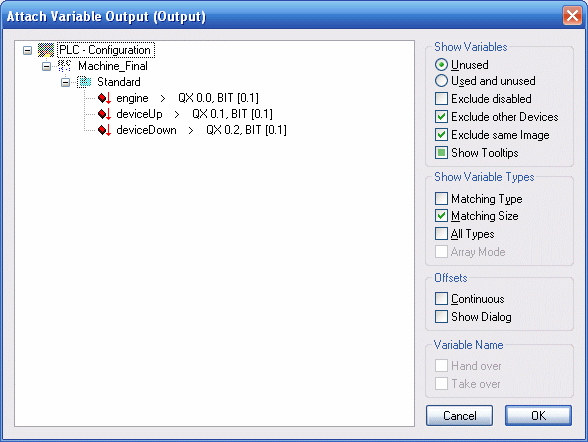

Diese 4 Ausgangskanäle sind noch nicht belegt. Um den Kanal 1 zu konfigurieren, wählen Sie den entsprechenden Auswahlknopf ('Kanal 1'). Es öffnet sich folgender Dialog:
In diesem Dialogfenster sind jetzt alle Ausgangsvariablen aufgelistet. Wählen Sie die Variable 'deviceUp' aus und bestätigen Sie Ihre Eingabe mit 'OK'. Kanal 2 belegen Sie mit der Variablen 'deviceDown', Kanal 3 mit 'engine' und Kanal 4 bleibt unbelegt.
Die Busklemme ist somit verknüpft.

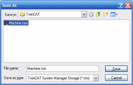

Aktivierung des Projektes: Projekt speichern
Sie sollten an dieser Stelle die Konfiguration abspeichern, damit Sie später wieder darauf zugreifen können. Führen Sie dazu aus dem Menü 'Datei' den Befehl 'Speichern unter...' aus.
