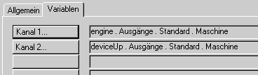

Bis zu dieser Stelle wurde die komplette Hardware, die für das obige Beispielprogramm benötigt wird, konfiguriert. Als nächstes müssen die einzelnen Variablen aus dem SPS-Projekt den einzelnen Ein-/Ausgangskanälen zugewiesen werden. Markieren Sie dazu die Klemme, die Sie konfigurieren wollen. Bei der Klemme 2 (2 digitale Ausgänge) öffnet sich auf der rechten Seite ein Dialogfenster mit den Reitern ‚Allgemein' und ‚Variablen' (siehe Bild oben). Wählen Sie den Reiter ‚Variablen' aus.
Sie sehen oben die 2 Ausgangskanäle aufgelistet. Beide Kanäle sind noch nicht belegt. Um den Kanal 1 zu konfigurieren, wählen Sie den entsprechenden Auswahlknopf (Kanal1). Es öffnet sich folgender Dialog:
In diesem Dialogfenster sind jetzt alle Ausgangsvariablen aufgelistet. Wählen Sie die erste Variable (engine) aus und bestätigen Sie Ihre Eingabe mit 'Okay'. Kanal2 belegen Sie mit der Variablen device.Up.
Die erste Busklemme ist somit verknüpft:
Die zweite Busklemme wird ebenso belegt, Kanal1 wird device.Down zugeordnet. Der Kanal2 dieser Klemme bleibt unbelegt.

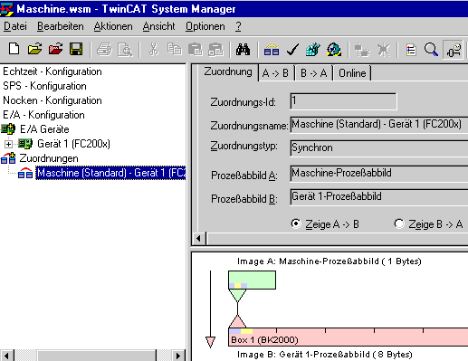

Zuordnung erzeugen:
Sie haben jetzt die gesamte System-Konfiguration für das obige Beispielprogramm durchgeführt. Sie müssen jetzt die Zuordnung erzeugen. Gehen Sie dazu auf den Befehl 'Zuordnung erzeugen' im Menü 'Aktionen'.
Unterhalb des Baumeintrags 'Zuordnungen' sehen Sie jetzt 'Maschine (Standard) - Gerät 1 (FC2001)'. Klicken Sie diesen Eintrag an. Daraufhin öffnet sich folgendes Fenster:
Im Dialogfenster können Sie festlegen, ob der Datenfluss von A nach B oder von B nach A angezeigt werden soll. Hierbei entspricht das Image A dem Prozessabbild der SPS-Variablen, also den Ein-/Ausgangsvariablen. Image B enthält das Prozessabbild der E/A-Geräte, in diesem Fall vom Buskoppler BK2000. Jede Variable oder Busklemme ist farblich im Prozessabbild hervorgehoben. Wenn Sie mit der Maus auf eine dieser Flächen stehen bleiben, erscheint ein kleines Anzeigefeld, in dem die genaue Bezeichnung dargestellt wird.
