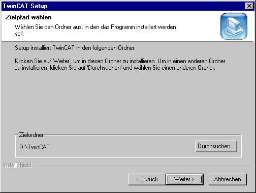

Zielpfad wählen
Im folgenden Dialog können Sie das Zielverzeichnis auswählen in dem TwinCAT installiert werden soll. In der Regel können Sie die Standardwerte übernehmen.
