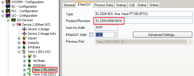

Die Gerätebeschreibung ESI wird auf dem Slave lokal gespeichert und beim Start geladen. Jede Gerätebeschreibung hat eine eindeutige Kennung aus Slave name (9-stellig) und Revision-Nummer (4-stellig). Jeder im System-Manager konfigurierte Slave zeigt seine Kennung im EtherCAT-Reiter (Gerätekennung aus Name EL3204-0000 und Revision -0016
Die konfigurierte Kennung muss kompatibel sein mit der tatsächlich als Hardware eingesetzten Gerätebeschreibung, d.h. der Beschreibung die der Slave (hier: EL3204) beim Start geladen hat. Üblicherweise muss dazu die konfigurierte Revision gleich oder niedriger der tatsächlich im Klemmenverbund befindlichen sein.

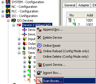

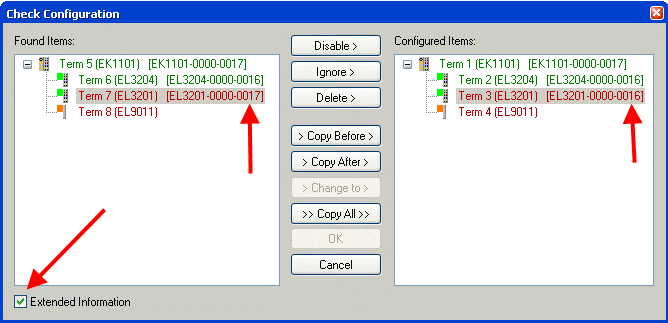

Der einfachste Weg, die Übereinstimmung von konfigurierter und tatsächlicher Gerätebeschreibung festzustellen, ist im TwinCAT Modus Config/Freerun das Scannen der EtherCAT-Boxen auszuführen, ein Rechtsklick auf das EtherCAT Gerät bewirkt im Config/FreeRun-Mode das Scannen des unterlagerten Feldes:
Wenn das gefundene Feld mit dem konfigurierten übereinstimmt, erscheint: Konfiguration identisch,
ansonsten ein Änderungsdialog, um die realen Angaben in die Konfiguration zu übernehmen:
In diesem Beispiel wurde eine EL3201-0000-0017 vorgefunden, während eine EL3201-0000-0016 konfiguriert wurde. In diesem Fall bietet es sich an, mit dem Copy Before-Button die Konfiguration anzupassen. Die Checkbox Extended Information muss gesetzt werden, um die Revision angezeigt zu bekommen.

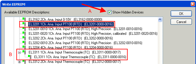

- Rechtsklick auf den Slave in der Online-Anzeige führt zum Dialog EEPROM Update:
Im folgenden Dialog wird die neue ESI-Beschreibung ausgewählt. Die CheckBox Show Hidden Devices zeigt auch ältere, normalerweise ausgeblendete Ausgaben eines Slave':
Ein Laufbalken im Systemmanager zeigt den Fortschritt - erst erfolgt das Schreiben, dann das Verifying.

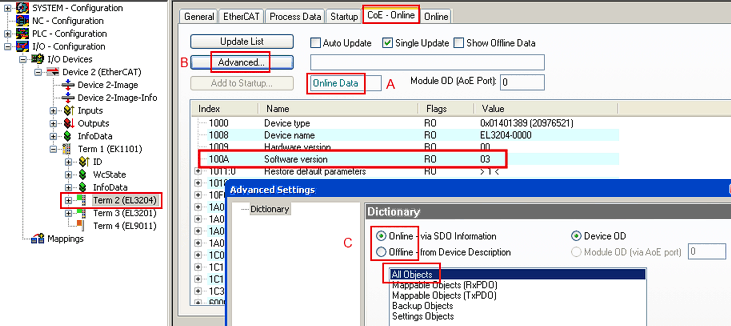

Der TwinCAT System-Manager zeigt die Version der Controller-Firmware an, wenn der Slave online für den Master zugänglich ist. Klicken Sie hierzu auf die E-Bus-Klemme deren Controller-Firmware Sie überprüfen möchten (im Beispiel Klemme 2 (EL3204) und wählen Sie den Karteireiter CoE-Online (CAN over EtherCAT).
![]() | CoE-Online und Offline-CoE
Im folgenden Dialog wird der FW-Stand der markierten EL3204 in CoE-Eintrag x100A mit 03 angezeigt:
TwinCAT 2.11 zeigt in (A) an, dass aktuell das Online-CoE-Verzeichnis angezeigt wird. Ist dies nicht der Fall, kann durch die erweiterten Einstellungen (B) durch Online und Doppelklick auf All Objects das Online-Verzeichnis geladen werden.

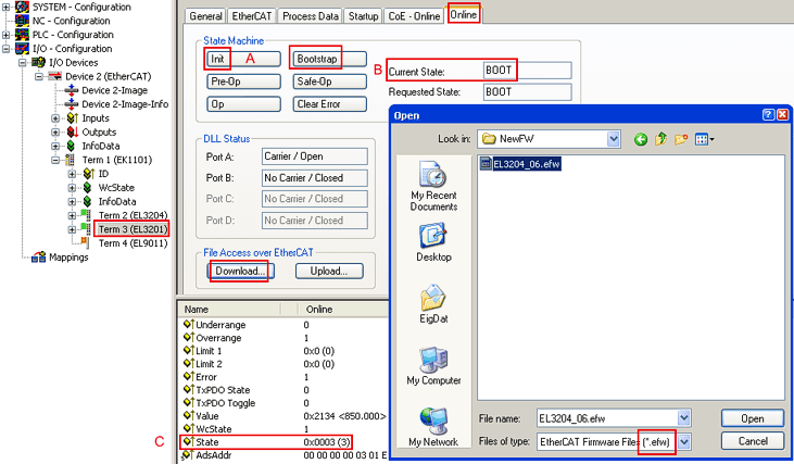

Um die Controller-Firmware eines Slave zu aktualisieren, wechseln Sie zum Karteireiter Online :
Es ist folgender Ablauf einzuhalten, wenn keine anderen Angaben z.B. durch den Beckhoff Support vorliegen.
- Slave in INIT schalten (A)
- Slave in BOOTSTRAP schalten
- Kontrolle des aktuellen Status (B, C)
- Download der neuen *efw-Datei
- Nach Beendigung des Download in INIT schalten, dann in OP
- Slave kurz stromlos schalten

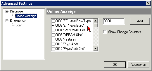

Die Spalte Reg:0002 zeigt die Firmware-Version der einzelnen EtherCAT-Geräte in hexadezimaler und dezimaler Darstellung an.
Falls die Spalte Reg:0002 nicht angezeigt wird, klicken sie mit der rechten Maustaste auf den Tabellenkopf und wählen im erscheinenden Kontextmenü, den Menüpunkt Properties.
In dem folgenden Dialog Advanced Settings können Sie festlegen, welche Spalten angezeigt werden sollen. Markieren Sie dort unter Diagnose/Online Anzeige das Kontrollkästchen vor '0002 ETxxxx Build' um die Anzeige der FPGA-Firmware-Version zu aktivieren.

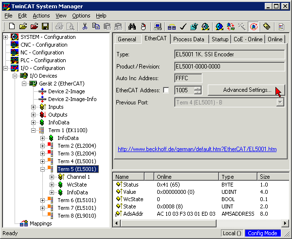

Wählen Sie im TwinCAT System-Manager die Klemme an, deren FPGA-Firmware Sie aktualisieren möchten (im Beispiel: Klemme 5: EL5001) und
klicken Sie auf dem Karteireiter EtherCAT auf die Schaltfläche Weitere Einstellungen.
Im folgenden Dialog Advanced Settings klicken Sie im Menüpunkt ESC-Zugriff/E²PROM/FPGA auf die Schaltfläche Schreibe FPGA,
Wählen Sie die Datei (*.rbf) mit der neuen FPGA-Firmware aus und übertragen Sie diese zum EtherCAT-Gerät.

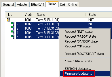

Gleichzeitiges Update mehrerer EtherCAT-Geräte
Die Firmware von mehreren Geräten kann gleichzeitig aktualisiert werden, ebenso wie die ESI-Beschreibung. Voraussetzung hierfür ist, dass für diese Geräte die gleiche Firmware-Datei/ESI gilt.
Wählen Sie dazu die betreffenden Slaves aus und führen Sie den FW-Update im BOOTSTRAP Modus wie o.a. aus.
