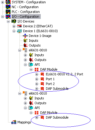

Wählen Sie nun aus nach welcher Version Ihre EL6631-0010 eingebunden werden soll. Der Hauptunterschied zwischen V2.0 und V2.2 ist die Unterstützung von Sub-Modulen.
PROFINET-Device (EL6631-0010) Einbindung unter TwinCAT 2.11 6:
In der ersten EL6631-0010 (nach V2.2) erkennt man im DAP die Ports und damit die Portdiagnose. Die nachfolgende EL6631-0010 ist nach der V2.0 eingebunden worden. Hier ist keine Port-Diagnose möglich. Im Master muss die gleiche Version verwendet werden. Ältere PROFINET-Controller können die Version 2.2 noch nicht unterstützen, verwenden Sie dann die Version 2.0.

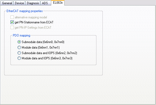

4.1.2 Vergabe über den EtherCAT Master
Aktivieren Sie hierfür den Haken "get PN-Stationname from ECAT".
PROFINET-Device (EL6631-0010) Einbindung unter TwinCAT 2.11 10:
Es wird dann der Name verwendet, der im System-Manager-Baum verwendet wird. Hier zum Beispiel "el6631-test-name".

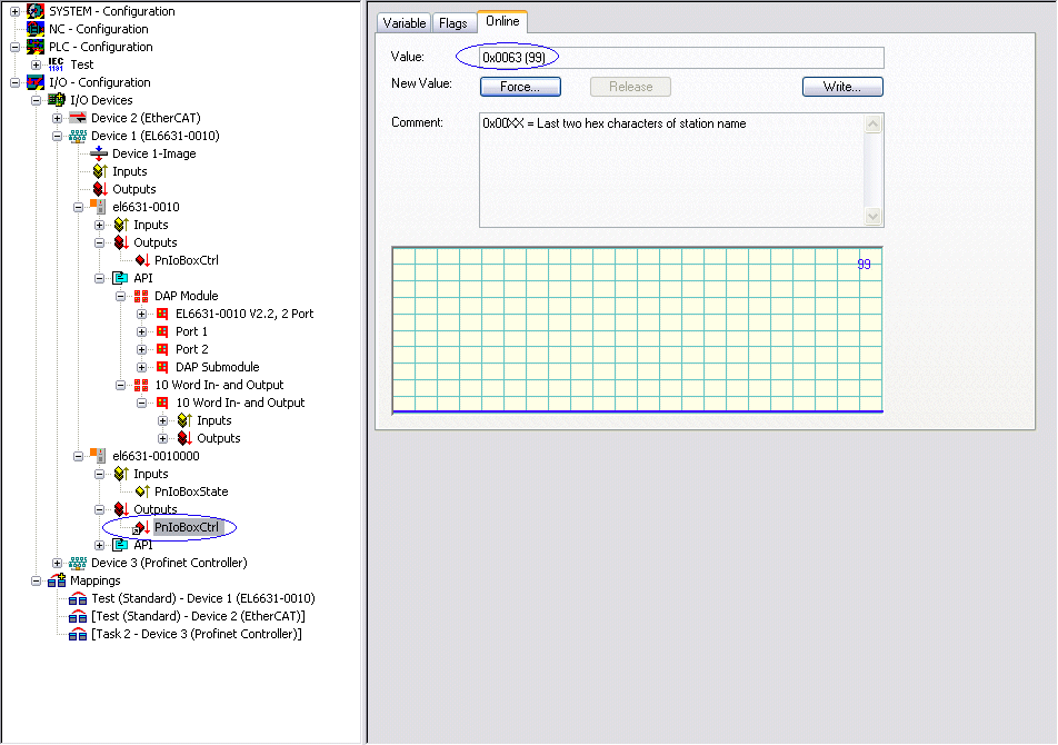

4.1.3 Vergabe über eine Verknüpfung zum SPS Programm

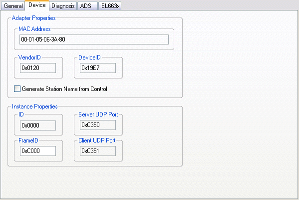

Diese ist vergleichbar mit den Dip-Schaltern beim BK9103 und kann über eine PLC Task erfolgen. Zur Aktivierung muss "Generate Station Name from Control" aktiviert werden. Zur Verdeutlichung wird an den bisherigen Tree-Namen (Default: "tcpniodevice") eine 000 angehängt.
PROFINET-Device (EL6631-0010) Einbindung unter TwinCAT 2.11 12:
PROFINET-Device (EL6631-0010) Einbindung unter TwinCAT 2.11 13:
Tree-Name
Dieser Tree-Name entspricht nicht mehr dem PROFINET-Stationsnamen! Zur Namensvergabe wird das Ctrl WORD des PROFINET-Protokolls zu Hilfe genommen, d.h. die eingegebene Zahl (Wertebereich 0 - 255) wird an den bisherigen Stationsnamen angehängt. Außerdem muss das Ctrl WORD mit einer Task verknüpft werden. Anschließend ist ein Neustart von TwinCAT erforderlich. Wird nun z.B. dem verknüpftem Ctrl WORD von der Task aus ein Wert von 11 vorgegeben, so ändert sich sein bisheriger Stationsname von z.B. auf "tcpniodevice" auf  "tcpniodevice011". Der aktuelle Tree-Name ist weiterhin "tcpniodevice000"

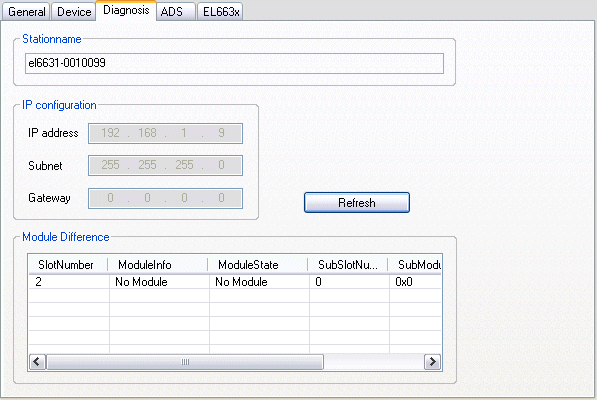

Eine Überprüfung des aktuellen Stationsnamen sowie der benutzten IP-Konfigration kann über den Karteireiter "PROFINET Diagnosis" erfolgen.
4.2 Diagnose
Im Karteireiter Diagnose wird der tatsächliche PROFINET-Name angezeigt. Die IP-Konfiguration wird mit dem Hochlauf des Masters festgelegt und besitzt die Werte, die vom Master vergeben worden sind. Im Feld "Module Difference" wird angezeigt ,wenn die Soll-Konfiguration ungleich der Ist-Konfiguration ist. Im fehlerfreien Zustand sollte das Feld leer sein.

6.0 PDO Mapping
Das PDO Mapping beschreibt, wie die PROFINET-Daten im EtherCAT abgebildet werden sollen. Beim Einsatz von TwinCAT ist die Einstellung "Submodule data" zu verwenden.
