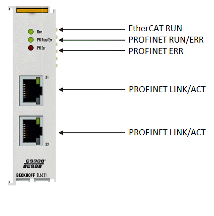

LEDs zur EtherCAT-Diagnose
LED
Anzeige
RUN
grün
aus
Zustand der EtherCAT State Machine:
INIT
= Initialisierung der Klemme;
BOOTSTRAP = Funktion für Firmware-Updates der Klemme
blinkt
200 ms
PREOP
= Funktion für Mailbox-Kommunikation und abweichende Standard-Einstellungen gesetzt
aus (1 s)
an (200 ms)
SAFEOP
= Überprüfung der Kanäle des Sync-Managers und der Distributed Clocks.
Ausgänge bleiben im sicheren Zustand
an
OP = normaler Betriebszustand; Mailbox- und Prozessdatenkommunikation ist möglich
LED Diagnose PROFINET RUN/Err
Farbe grün
Farbe rot
Bedeutung
an
aus
EL-Klemme ist parametriert
aus (1 s)
an (200 ms)
aus
EL6631-0010 hat keine IP-Adresse
blinkt
200 ms
aus
EL6631-0010 hat noch keinen PROFINET-Namen erhalten
aus
blinkt
200 ms
Klemme startet
LED Diagnose PROFINET Err
Farbe grün
Farbe rot
Bedeutung
an
aus
EL-Klemme ist im Datenaustausch
blinkt
200 ms
aus
EL-Klemme ist im Datenaustausch, aber der Provider ist im Stopp
aus (1 s)
an (200 ms)
aus
EL-Klemme ist im Datenaustausch, aber die Module sind Unterschiedlich
aus
blinkt
500 ms
No AR erstablished,
Verbindungsaufbau nicht initialisiert
blinkt
500 ms
blinkt
500 ms
EL-Klemme identifizieren über PROFINET "Blinking"
LEDs im Hochlauf
Run
PN Run/Err
PN Err
Bedeutung
aus
aus
aus
Keine Spannung am E-Bus angeschlossen. Sollten EtherCAT Klemmen dahinter funktionieren,  muss die EL6631-0010 getauscht werden.
aus
aus
rot an
EL-Klemme läuft hoch, nach ca. 10 s sollte die LED aus gehen, ist das nicht der Fall, muss das EL6631-0010 Modul getauscht werden.
