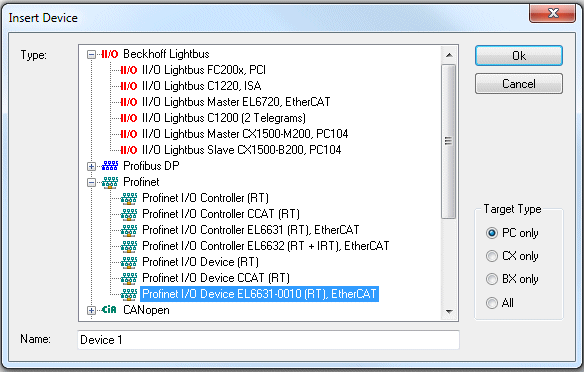

Zunächst muss ein PROFINET-Gerät angefügt werden.

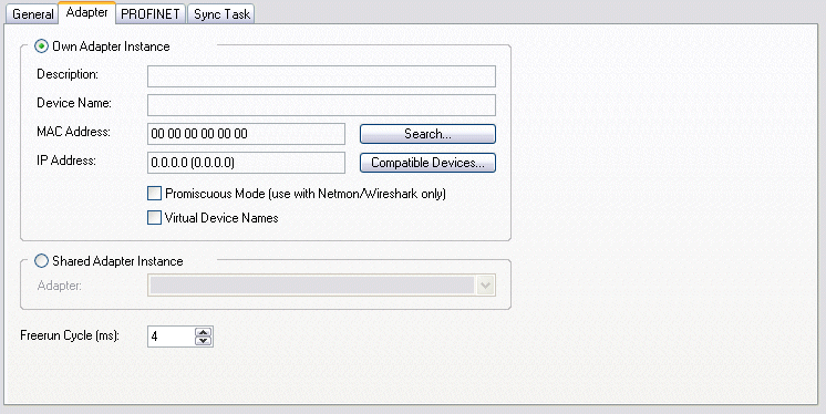

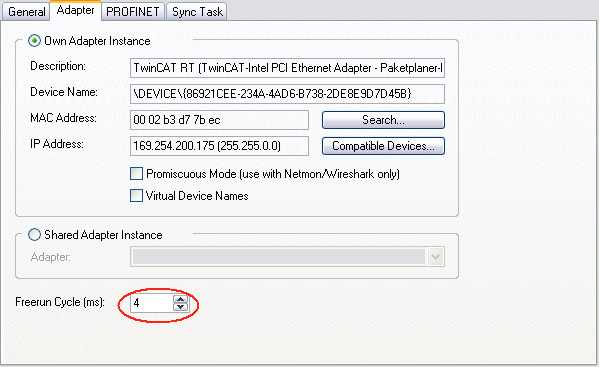

Netzwerkkarte
Wird keine Karte gefunden, ist das TwinCAT nicht im Config Mode oder der Echtzeit Ethernet Treiber wurde nicht richtig installiert.
Diese Schnittstelle muss einer Adapterklasse zugewiesen werden. Diese stellt sich aus der MAC- und IP-Adresse der Netzwerkkarte zusammen. Suchen Sie über "Search" die entsprechende Netzwerkkarte aus.
PROFINET-Device-Einbindung unter TwinCAT 2.11 4:
MAC Adress:
MAC-Adresse der Ethernet-Karte (nur lesend)
IP Address
IP-Adresse der Karte (nur lesend). Die IP-Adresse wird aus dem Betriebssystem gelesen und hat nichts mit der PROFINET IP-Adresse zu tun, die später verwendet wird.

IP-Adresse Netzwerkkarte
Es ist zu beachten, dass die IP-Adresse des PROFINET Device und IP-Adresse der Ethernet-Karte nicht identisch sind! Der PROFINET-Treiber arbeitet mit einer virtuellen IP-Adresse, die nicht mit der IP Adresse des Betriebsystems übereinstimmen darf!
Promiscuous Mode
Wird benötigt, um Ethernet Frames aufzuzeichnen, sollte im Normalfall ausgeschaltet sein.
Virtual Device Names
Es wird ein virtueller Name für die Netzwerkkarte verwendet.
Shared Adapter Interface
Aus Kompatibilitätsgründen enthalten, kann bei PROFINET nicht verwendet werden.
Free Cycle
Zykluszeit im Config Mode (keine Echtzeit). Wird TwinCAT im FREERUN Mode betrieben, so ist darauf zu achten, dass der eingestellte Freerun-Zyklus nicht größer als die PROFINET-Zykluszeit ist!
Soll z.B. ein CX9000 parametriert werden, so muss zuerst via Remote-Zugriff auf das Zielsystem gegangen werden, anschließend kann der entsprechende Ethernet Port gewählt werden.

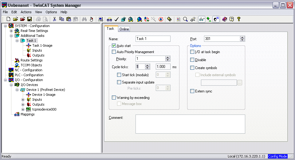

Unter dem Reiter "Protocol" ist die verwendete NetID zu finden. Sie wird z.B. für einen ADS-Zugriff benötigt. Außerdem besteht in dem Reiter "Sync Task" die Möglichkeit, eine freilaufende Task für die PROFINET-Kommunikation anzuhängen (wird empfohlen). Somit kann die RealTime- Kommunikation unabhängig einer PLC Task laufen. Aus Performance-Gründen (z.B. bei einem CX9000) kann aber auch auf die SyncTasks verzichtet werden und es erfolgt das Standard Mapping, d.h. es muss z.B. eine PLC Task laufen, damit eine PROFINET-Kommunikation möglich ist.
Anschließend wird über die rechte Maustaste ein PROFINET-Protokoll angefügt. Es kann genau ein TwinCAT Device Protokoll angehängt werden!

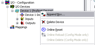

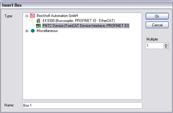

Als nächstes wird eine Box in Form einer GSDML eingebunden (rechte Maustaste auf "PROFINET Device").
PROFINET-Device-Einbindung unter TwinCAT 2.11 7:

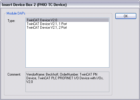

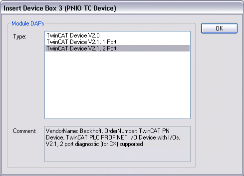

Einbinden bei einer beliebigen Ethernet-Schnittstelle ohne Port-Diagnose nach Version 2.0 ohne LLDP.
PROFINET-Device-Einbindung unter TwinCAT 2.11 8:
Einbinden bei einer einfachen Ethernet-Schnittstelle (ohne Switch, zum Beispiel CX1010 oder FC90xx) mit Port-Diagnose nach Version 2.1.
PROFINET-Device-Einbindung unter TwinCAT 2.11 9:
Einbinden bei einer geswitchten Ethernet-Schnittstelle (zum Beispiel CX1020) mit Port-Diagnose nach Version 2.1.

Virtuelles PROFINET-Device
In TwinCAT ist es auch möglich, mehrere virtuelle PROFINET Devices zu konfigurieren (maximal 7 im Supplement und 1 in der EL6631-0010). Jedes Device ist wieder als eigener Adapter zu sehen, d.h. jedes virtuelle Gerät bekommt aus einem reservierten Bereich eine Default MAC- Adresse zugewiesen. Damit es nicht zu eventuellen Adresskonflikten kommt, kann bei den virtuellen Geräten auch das letzte Byte der MAC-Adresse geändert werden. Der Name den das Gerät am Strang bekommen hat (oder unter Reiter "Allgemein") wird nach einem Restart auch als PROFINET-Stationsname genommen. Anhand unterschiedlicher MAC-Adressen und Namen erkennt nun ein PROFINET Controller auch mehrere Geräte am Strang.
Somit ist es möglich beim PROFINET Device Supplement pro Ethernet Interface 8 Devices zu benutzen und mit 8 verschiedenen PROFINET Controllern zu kommunizieren.

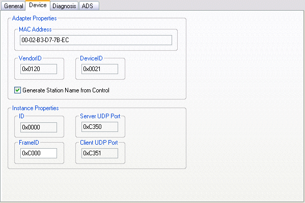

Im Karteireiter "PROFINET Devices" kann die Instanz ID geändert werden. Für den Normalbetrieb sind die Default Einstellungen jedoch ausreichend!
PROFINET-Device-Einbindung unter TwinCAT 2.11 12:
Es gibt eine weitere Möglichkeit, den PROFINET-Stationsnamen zu vergeben. Diese ist vergleichbar mit den Dip-Schaltern beim BK9103 und kann über eine PLC Task erfolgen. Zur Aktivierung muss "Generate Station Name from Control" aktiviert werden. Zur Verdeutlichung wird an den bisherigen Tree-Namen (Default: "tcpniodevice") eine 000 angehängt.

Soll TwinCAT im RUN Mode betrieben werden, muss eine Task angelegt werden. Im einfachsten Fall ist das die bereits erwähnte SyncTask. Die Aufrufzeit der Task darf nicht größer sein als die PROFINET-Zykluszeit! Wird eine zweite Task z.B. für die PLC angelegt, kann diese auch langsamer laufen.
