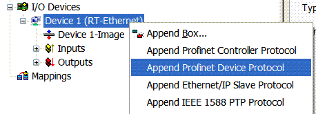

1. Einbindung des PROFINET-Protokoll
Zunächst muss ein RealTime-Ethernet-Gerät angefügt werden. Diese Schnittstelle muss einer Adapterklasse zugewiesen werden. Diese stellt sich aus der MAC- und IP-Adresse der Netzwerkkarte zusammen.
Soll also z.B. ein CX9000 parametriert werden, so muss zuerst via Remote-Zugriff auf das Zielsystem gegangen werden, anschließend kann der entsprechende Ethernet Port gewählt werden.
Danach wird über die rechte Maustaste ein PROFINET-Protokoll angefügt. Es kann genau ein TwinCAT-Device-Protokoll angehängt werden!

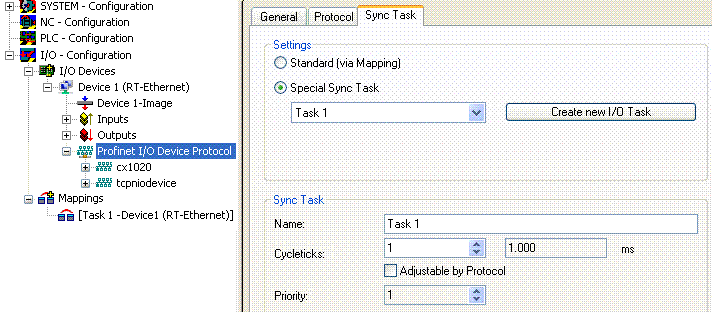

Unter dem Reiter "Protocol" ist die verwendete NetID zu finden. Sie wird z.B. für einen ADS-Zugriff benötigt. Außerdem besteht in dem Reiter "Sync Task" die Möglichkeit, eine freilaufende Task für die PROFINET-Kommunikation anzuhängen (wird empfohlen). Somit kann die RealTime- Kommunikation unabhängig einer PLC Task laufen. Aus Performance-Gründen (z.B. bei einem CX9000) kann aber auch auf die SyncTask verzichtet werden und es erfolgt das Standard Mapping, d.h. es muss z.B. eine PLC Task laufen, damit eine PROFINET-Kommunikation möglich ist.
