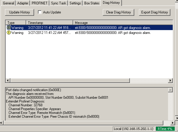

Die Datenstruktur ST_PN_Diag enhält eine Diagnose-Meldung einer Klemme, die über ein PN-Gerät and einem Controller angeschlossen ist.

Der Informationsgehalt der Struktur entspricht dem der Diag History, die im System Manager angezeigt wird.
ST_PN_Diag 1:
