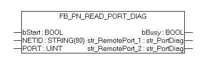

Dieser Baustein ruft die Diagnose Informationen der Ports eines PROFINET-Gerätes ab.
    bStart  : BOOL;
    NETID   : T_AmsNetId;(* AMS Net ID from Controller *)
    PORT    : T_AmsPort; (* Port used by Controller to communicate with Device *)
bStart :    Über eine positive Flanke an diesem Eingang wird der Baustein aktiviert
NETID :     AMS Net ID des Controllers
PORT :     Port über den der Controller mit dem Gerät kommuniziert ( Port = Device ID + 1000hex )
    bBusy             : BOOL;
    str_RemotePort_1  : str_PortDiag;
    str_RemotePort_2  : str_PortDiag;
bBusy :    Bei der Aktivierung des Funktionsbausteins wird dieser Ausgang gesetzt und bleibt gesetzt, bis eine Rückmeldung erfolgt. Während Busy = TRUE wird an den Eingängen kein neuer Befehl angenommen.
str_RemotePort_1 :    Diese Struktur enthält die Diagnose Informationen zu Port 1 .
str_RemotePort_2 :    Diese Struktur enthält die Diagnose Informationen zu Port 2 .
