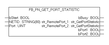

FB_PN_GET_PORT_STATISTIC
Dieser Baustein liefert bei Aufruf die statistischen Daten zu den Ports eines PROFINET-Gerätes.
bStart : BOOL;
NETID : T_AmsNetId;(* AMS Net ID from Controller *)
PORT : T_AmsPort; (* Port used by Controller to communicate with Device *)
bStart : Über eine positive Flanke an diesem Eingang wird der Baustein aktiviert
NETID : AMS Net ID des Controllers
PORT : Port über den der Controller mit dem Gerät kommuniziert ( Port = Device ID + 1000hex )
bBusy : BOOL;
str_RemotePort_1 : str_GetPortStatistic;
str_RemotePort_2 : str_GetPortStatistic;
bPort1 : BOOL;
bPort2 : BOOL;
bBusy : Bei der Aktivierung des Funktionsbausteins wird dieser Ausgang gesetzt und bleibt gesetzt, bis eine Rückmeldung erfolgt. Während Busy = TRUE wird an den Eingängen kein neuer Befehl angenommen.
str_RemotePort_1: Diese Struktur enthält die statistischen Daten zu Port 1 .
str_RemotePort_2: Diese Struktur enthält die statistischen Daten zu Port 2 .
bPort1: Ist TRUE, wenn der Port einen Link hat.
bPort2: Ist TRUE, wenn der Port einen Link hat.
