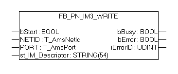

FB_PN_IM3_WRITE 1:
Mit diesem Funktionsbaustein schriebt der PROFINET-Controller alle I&M3 ( Identification & Maintenance ) Daten auf ein über den Eingang Port referenziertes Gerät.
Der Frameaufbau der I&M3 Funktion entspricht dem Index 0xAFF3 nach PROFINET Standard.
    bStart            : BOOL; NETID   : T_AmsNetId;(* AMS Net ID from Controller *)
    PORT              : T_AmsPort; (* Port used by Controller to communicate with Device *)
    st_IM_Descriptor  : STRING(54);
bStart :    Über eine positive Flanke an diesem Eingang wird der Baustein aktiviert
NETID :     AMS Net ID des Controllers
PORT :     Port, über den der Controller mit dem Gerät kommuniziert ( Port = Device ID + 1000hex )
st_IM_Descriptor :    Liefert die für das Gerät hinterlegte Hersteller Beschreibung zurück.
    bBusy       : BOOL;
    bError      : BOOL;
    iErrorID    : UDINT;
bBusy :    Bei der Aktivierung des Funktionsbausteins wird dieser Ausgang gesetzt und bleibt gesetzt, bis eine Rückmeldung erfolgt. Während Busy = TRUE wird an den Eingängen kein neuer Befehl angenommen.
bError :    Sollte ein Fehler bei der Übertragung des Kommandos erfolgen, dann wird dieser Ausgang gesetzt, nachdem der bBusy-Ausgang zurückgesetzt wurde.
iErrorID: Liefert bei einem gesetzten bError-Ausgang eine ADS Fehlernummer.
