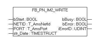

FB_PN_IM2_WRITE
FB_PN_IM2_WRITE 1:
Mit diesem Funktionsbaustein schreibt der PROFINET-Controller alle I&M 2 ( Identification & Maintenance )  Daten auf ein über den Eingang Port referenziertes Gerät.
Der Frameaufbau der I&M2 Funktion entspricht dem Index 0xAFF2 nach PROFINET Standard.
    bStart   : BOOL;
    NETID    : T_AmsNetId;(* AMS Net ID from Controller *)
    PORT     : T_AmsPort; (* Port used by Controller to communicate with Device *)
    str_Date : TIMESTRUCT;(*YYYY-MM-DD HH:MM*)
bStart :    Über eine positive Flanke an diesem Eingang wird der Baustein aktiviert
NETID :     AMS Net ID des Controllers
PORT :     Port, über den der Controller mit dem Gerät kommuniziert ( Port = Device ID + 1000hex )
str_Date :   Schreibt ein Datum ( z.B. Einbaudatum des Gerätes ) in dem Format < YYYY-MM-DD HH:MM > auf das Gerät.
    bBusy       : BOOL;
    bError      : BOOL;
    iErrorID    : UDINT;
bBusy :    Bei der Aktivierung des Funktionsbausteins wird dieser Ausgang gesetzt und bleibt gesetzt, bis eine Rückmeldung erfolgt. Während Busy = TRUE wird an den Eingängen kein neuer Befehl angenommen.
bError :    Sollte ein Fehler bei der Übertragung des Kommandos erfolgen, dann wird dieser Ausgang gesetzt, nachdem der bBusy-Ausgang zurückgesetzt wurde.
iErrorID: Liefert bei einem gesetzten bError-Ausgang eine ADS Fehlernummer.
