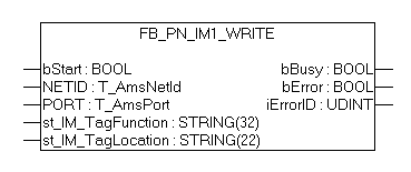

FB_PN_IM1_WRITE
Mit diesem Funktionsbaustein schreibt der PROFINET-Controller alle I&M1 ( Identification & Maintenance ) Daten auf ein über den Eingang Port referenziertes Gerät.
Der Frameaufbau der I&M1 Funktion entspricht dem Index 0xAFF1 nach PROFINET Standard.
bStart : BOOL;
NETID : T_AmsNetId;(* AMS Net ID from Controller *)
PORT : T_AmsPort; (* Port used by Controller to communicate with Device *)
st_IM_TagFunction : STRING(32); st_IM_TagLocation : STRING(22);
bStart : Über eine positive Flanke an diesem Eingang wird der Baustein aktiviert
NETID : AMS Net ID des Controllers
PORT : Port, über den der Controller mit dem Gerät kommuniziert ( Port = Device ID + 1000hex )
st_IM_TagFunction : Mit diesem String wird die Funktionsbeschreibung auf dem Gerät abgelegt.
st_IM_TagLocation : MIt diesem String wird der Einbauort auf dem Gerät abgelegt.
bBusy : BOOL;
bError : BOOL;
iErrorID : UDINT;
bBusy : Bei der Aktivierung des Funktionsbausteins wird dieser Ausgang gesetzt und bleibt gesetzt, bis eine Rückmeldung erfolgt. Während Busy = TRUE wird an den Eingängen kein neuer Befehl angenommen.
bError : Sollte ein Fehler bei der Übertragung des Kommandos erfolgen, dann wird dieser Ausgang gesetzt, nachdem der bBusy-Ausgang zurückgesetzt wurde.
iErrorID: Liefert bei einem gesetzten bError-Ausgang eine ADS Fehlernummer..
