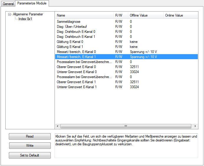

Haben diese Submodule Parametrierdaten, so werden diese wie im folgenden Bild angezeigt.
Reelle / Virtuelle Submodule 1:
Hier kann zwischen den einzelnen Indizes gewählt werden. Die Daten können je nach Zugriffsart gelesen und/oder geschrieben werden. Beim Rücklesen werden die Online-Werte aktualisiert. Ist ein einzelner Index markiert, so wird beim Klicken auf "Set to default" alle Werte innerhalb eines Index auf Default gesetzt, beim Markieren einzelner Werte werden nur diese zurückgesetzt. Eine Änderung der schreibbaren Werte erfolgt durch Doppelklick auf die entsprechende Zeile.
