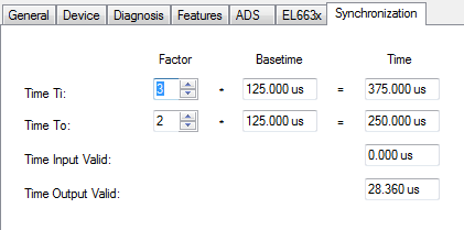

Wird das Gerät an einem IRT fähigem Controller betrieben, so erscheint ein zusätzliches Menü.
IRT Controller 1:
Hierüber besteht die Möglichkeit, die Ti und To - Faktoren für IRT-fähige Geräte vorzugeben. Damit ist die Zeit gemeint, wann die Daten im Gerät innerhalb eines Taktes gültig sind bzw. auf gültig gesetzt werden sollen. Vorraussetzung ist, dass dieses Feature auch unterstützt wird. Die Information hierüber liefert die GSMDL. Es gibt hierbei immer einen Grundtakt (Basetime). Über die GSDML kommt anhand eines minimalen Faktors die Aussage über die minimal mögliche Zeit. Die obere Grenze des Faktors wird durch die verwendete Zykluszeit begrenzt. Die über PROFINET mögliche kleinste Zeit, bei der  Daten gültig sein könnten (immer bezogen auf den Takt) wird über die Parameter "Time Input Valid" bzw. "Time Output Valid" angezeigt.
