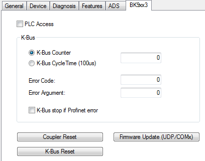

Beim Beckhoff K-Bus Koppler (derzeit BK9103 oder BK9053) , der nicht mit einer EL663x verbunden ist, erscheint hier ein zusätzliches Menü.
BK9xx3 1:
Hierüber kann leicht auf die zyklischen Prozessdaten im DAP des BKs zugegriffen werden.
Außerdem kann über dieses Menü ein Firmware-Update aus dem System Manger auf dem Buskoppler durchgeführt werden. Erfolgt das Update über IP ist darauf zu achten, dass die IP-Adresse über die DIP-Schalter bezogen wird. Ist dies nicht der Fall, bricht während des Updates die Verbindung ab, da auch der Speicherbereich der IP-Einstellungen formatiert und neu beschrieben wird.
