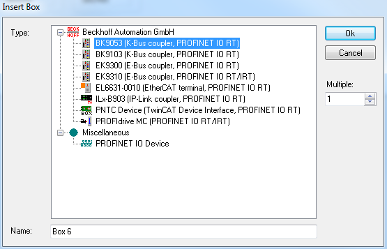

Durch Klicken der rechten Maustaste auf das Protokoll "Append Box" wählen. Danach wird der folgende Dialog geöffnet:
PROFINET Devices anfügen 1:
Hier besteht die Möglichkeit, verschiedene PROFINET Devices auszuwählen. Bei den Beckhoff Geräten wird nach der GSDML unter einem definierten Pfad gesucht (..\TwinCAT\IO\PROFINET ). Diese sollten mit der TwinCAT-Installation bereits vorhanden sein. Gibt es hier mehrere GSDMLs für das gleiche Gerät, wird die mit dem neuesten Datum genommen. Wird keine Gerätebeschreibung gefunden, so erscheint eine entsprechende Fehlermeldung. Es kann entweder die GSDML in den Ordner kopiert und das Menü erneut geöffnet werden, oder aber es wird die gleiche Vorgehensweise wie für die Fremdgeräte gewählt. Klickt man auf "PROFINET IO Device", wird die Möglichkeit angeboten im Windows Explorer zu der entsprechenden GSDML zu navigieren. Diese wird dann in das Projekt integriert.
Als Default-Name wird dafür der DNS-Name aus der GSDML genommen. Beim Anfügen mehrerer Geräte gleichzeitig wird der Default-Name immer um "-Nr." ergänzt (wobei Nr. = 1..n). Der Name der zugewiesen wurde (mit dem das Gerät auch im Baum auftaucht), ist auch gleichzeitig der "PROFINET Station Name", also der Name der mit dem im Device übereinstimmen muss. Eine Überprüfung des Gerätenamens kann durch das Scannen erfolgen.
