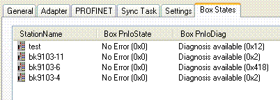

Analyse der Box States
Direkt unter dem PROFINET Controller Protokoll gibt es ein Sammel-PROFINET Error und einen Sammel-PROFINET Status. Beide geben die Anzahl der Geräte wieder, bei denen ein Problem aufgetreten bzw. bei welchen eine Diagnose verfügbar ist. D.h. der Fehler zeigt mögliche Probleme beim Verbindungsaufbau an oder Gründe für einen Abbruch. Die Diagnose gibt Status-Infos über eine bestehende Verbindung.
PnIoError - Anzahl an PROFINET IO Geräten, die einen Fehler haben
PnIoDiag - Anzahl an PROFINET IO Geräten, die eine Diagnose anstehen haben
Welches Gerät bzw. Box ein Problem hat kann, im Protokoll unter Box States auf einen Blick geprüft werden.
Aktuell werden folgende Fehlermeldungen über den "PnIoState" angezeigt.

Im "BoxPnIoDiag" kann im Gegensatz zum State auch mehr als ein Zustand gleichzeitig angezeigt werden, d.h. das Ganze ist bitcodiert und es können bis zu 16 Infos angezeigt werden. Aktuell werden folgende Zustände dargestellt.
0x0000 = No diagnosis
0xXXX1 = IOC-AR is not established
0xXXX2 = IOC-AR is established
0xXXX4 = IOC-AR is established but no ApplReady
0xXXX8 = IOC-AR is established but module difference
0xXX1X = At least one AlarmCR get diagnosis alarm
0xX1XX = At least one InputCR is invalid
0xX2XX = At least one InputCR Provider is in stop
0xX4XX = At least one InputCR Problemindicator is set
0x1XXX = At least one OutputCR is invalid
0x2XXX = At least one OutputCR Provider is in stop
0x4XXX = At least one OutputCR Problemindicator is set
Es werden hier zum einen Infos über den Zustand der IO Controller Single AR angezeigt. Außerdem werden aus den Frame-Datenstati der einzelnen CRs Sammelstati gebildet. Das gilt für die Input- und die Output CRs (aktuell ist nur eine, zukünftig sind mehrere CRs möglich). Des weiteren wird im "PnIoDiag" auch auch ein PROFINET Alarm angezeigt
