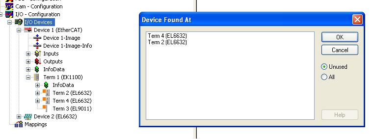

Das Controller Protokoll wird direkt an das I/O Device angefügt. Je nachdem welche Klemme genutzt werden soll (EL6631 oder EL6632), ist das entsprechende Protokoll auszuwählen. Befindet sich eine solche Klemme am projektierten EtherCAT-Strang, so wird beim Anfügen des Protokolls direkt der zugehörige Adapter angezeigt. Bei mehreren Klemmen kann die entsprechende ausgewählt werden.
Einbindung des TwinCAT PROFINET Controller Protokolls über eine EL663x Schnittstelle 1:

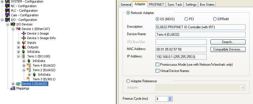

Für den Betrieb mehrerer EL663x Klemmen muss das entsprechende PROFINET Protokoll mehrfach angefügt werden. Soll die Klemmenzuweisung im nachhinein geändert bzw. kontrolliert werden, kann dies im Karteireiter "Adapter" erfolgen.
Einbindung des TwinCAT PROFINET Controller Protokolls über eine EL663x Schnittstelle 2:
