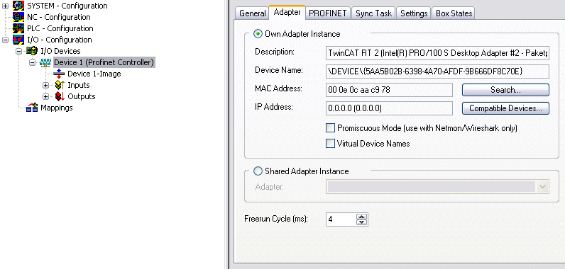

Einbindung des TwinCAT PROFINET Controller Protokolls über eine RealTimeEthernet Schnittstelle
Das Controller-Protokoll wird direkt an das I/O Device angefügt. Die zur Verfügung stehenden Netzwerkschnittstellen werden beim Anfügen direkt angezeigt und stehen nun zur Auswahl.
Sollen diese im nachhinein geändert bzw. kontrolliert werden, so kann dies im Karteireiter "Adapter" erfolgen..
Einbindung des TwinCAT PROFINET Controller Protokolls über eine RealTimeEthernet Schnittstelle 1:
