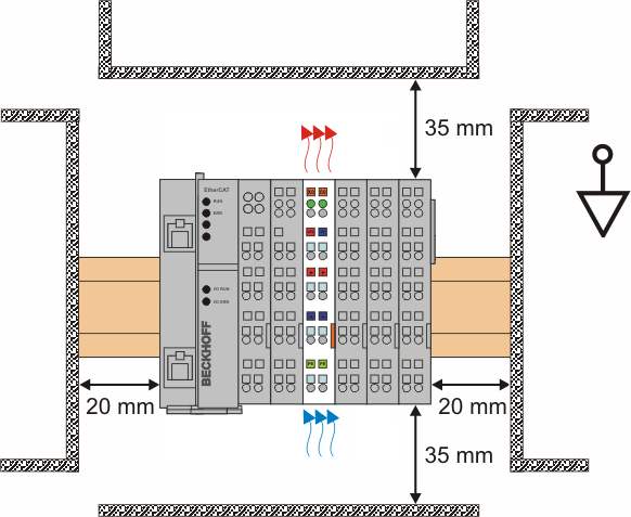

Optimale Einbaulage (Standard)
Für die optimale Einbaulage wird die Tragschiene waagerecht montiert und die Anschlussflächen der EL/KL-Klemmen weisen nach vorne (siehe Abb. 1). Die Klemmen werden dabei von unten nach oben durchlüftet, was eine optimale Kühlung der Elektronik durch Konvektionslüftung ermöglicht. Bezugsrichtung "unten" ist hier die Erdbeschleunigung.
Abb. 1: empfohlene Abstände bei Standard Einbaulage
Die Einhaltung der Abstände nach Abb. 1 wird empfohlen.

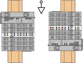

Weitere Einbaulagen
Alle anderen Einbaulagen zeichnen sich durch davon abweichende räumliche Lage der Tragschiene aus, s. Abb 2.
Auch in diesen Einbaulagen empfiehlt sich die Anwendung der oben angegebenen Mindestabstände zur Umgebung.
Abb. 2: weitere Einbaulagen
