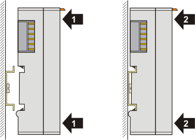

Montage
- Montieren Sie die Tragschiene an der vorgesehenen Montagestelle
und drücken Sie (1) das Klemmenmodul gegen die Tragschiene, bis es auf der Tragschiene einrastet (2).- Schließen Sie die Leitungen an.

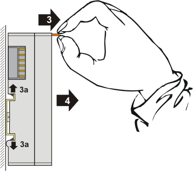

Demontage
- Entfernen Sie alle Leitungen.
- Ziehen Sie mit Daumen und Zeigefinger die orange Entriegelungslasche (3) zurück. Dabei ziehen sich über einen internen Mechanismus die beiden Rastnasen (3a) an der Hutschiene ins Klemmenmodul zurück.
- Ziehen Sie (4) das Klemmenmodul von der Montagefläche weg.
