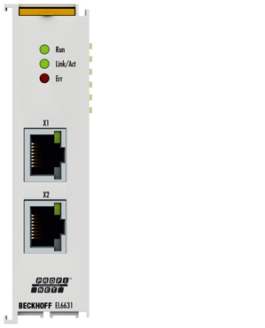

EL6632 PROFINET-IRT-Controller
Die PROFINET-IO-Controller-(Master)-Klemme EL6631 unterstützt die komplette Real-Time-Funktionalität (RT) sowie umfangreiche Diagnosemöglichkeiten. Es werden alle Dienste nach Conformance Class B unterstützt.
An der EL6631 können bis zu 15 PROFINET-IO-Devices projektiert werden.
Die PROFINET-IRT-Controller-Klemme EL6632 bringt die komplette RT (Real-Time)- oder IRT (Isochronous Real-Time)-Funktionalität sowie umfangreiche Diagnosemöglichkeiten mit. Es werden alle Dienste nach Konformitätsklasse C unterstützt.
An der EL6632 können, abhängig von der Zykluszeit, bis zu fünf PROFINET-IRT- oder bis zu 15 PROFINET-RT-Devices in Linientopologie betrieben werden.
