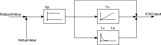

FB_BasicPID 2:
Wirkungsplan:

fSetpointValue: Sollwert der Regelgröße.
fActualValue: Istwert der Regelgröße.
bReset: Ein TRUE an diesem Eingang setzt die internen Zustandsgrößen und den Ausgang des Reglers zurück.
fCtrlCycleTime: Zykluszeit, mit der der Funktionsbaustein aufgerufen wird und der Regelkreis bearbeitet wird [s].
fKp : Reglerverstärkung / Reglerbeiwert
fTn : Nachstellzeit [s]
fTv: Vorhaltzeit [s]
fTd : Dämpfungszeit [s]
