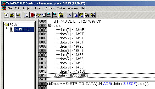

Beispiel in ST:
PROGRAM MAIN
    sH      : STRING := 'AB CD EF 01 23 45 67 89';
    data    : ARRAY[0..10] OF BYTE;
    cbData  : UDINT;
cbData := HEXSTR_TO_DATA( sH, ADR( data ), SIZEOF( data ) );
Das Ergebnis (Online):
