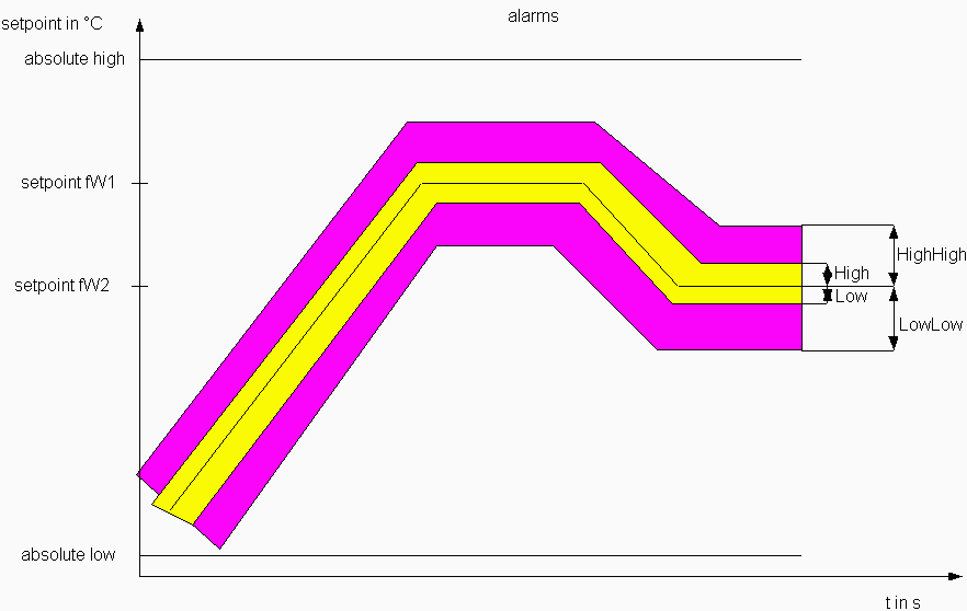

Im Temperaturregler werden folgende Alarme ständig überwacht:
- Absolute Temperaturen (high und low)
- Relative Temperaturen (in zwei Bändern um den Sollwert)
