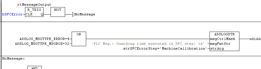

Beispiel für den Aufruf der Funktion in FBD:

Hierbei wird der String‚ welcher in der Variable ‚strSFCErrorStep' steht, von dem SPS-Programmierer in die Meldung eingefügt. Die Einfügestelle ist durch das Zeichen ‚%s' im Formatstring markiert.
