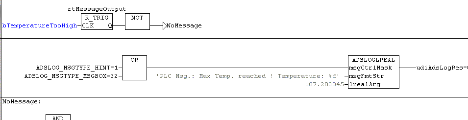

Beispiel für den Aufruf der Funktion in FBD:

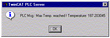

Die resultierende Message- Box
Hierbei wird der LREAL-Wert 187.203045 in eine Meldung eingefügt. Die Einfügestelle ist durch das Zeichen ‚%f' im Formatstring markiert.. Die Zahl wird bei der Ausgabe nach der sechsten Nachkommastelle abgeschnitten.
