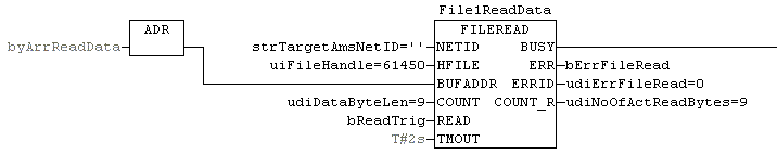

Beispiel für den Aufruf des Bausteins in FBD:
Nach steigender Flanke von "bReadTrig" und erfolgreicher Ausführung des Lese-Befehls, befinden sich in "byArrReadData" die aktuell gelesenen Bytes der Datei. Wie viele Bytes beim jeweils letzten Lesevorgang tatsächlich gelesen wurden, kann anhand der Parameters "COUNT_R" ermittelt werden. Im Beispiel wird angezeigt, dass neun Bytes gelesen wurden.
