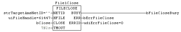

Beispiel für den Aufruf des Bausteins in FBD:
Hier wird die Datei, welche mit dem (durch "File1Open" erzeugten) File-Handle verknüpft ist, wieder geschlossen.
