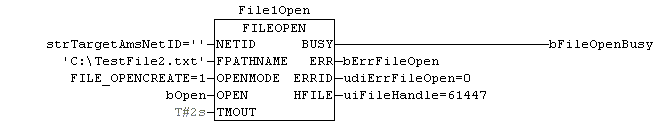

Beispiel für den Aufruf des Bausteins in FBD:
Hierbei soll die Datei "TestFile2.txt" im Root-Verzeichnis des Laufwerks "C:" angelegt bzw. Überschrieben werden. Im Beispiel ist ein ordnungsgemäßes Handle für die Datei erzeugt worden. Dieses Handle wird nun an die nachfolgend beschriebenen File-Funktionsbausteine als Kennung für die zu bearbeitende Datei übergeben.
