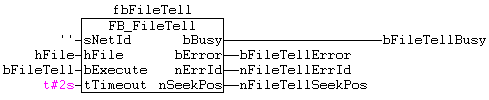

Beispiel für den Aufruf des Bausteins in FBD:
PROGRAM Test
fbFileTell : FB_FileTell;
hFile : UINT;
bFileTell : BOOL;
bFileTellBusy : BOOL;
bFileTellError : BOOL;
nFileTellErrorId: UDINT;
nFileTellSeekPos: DINT;
