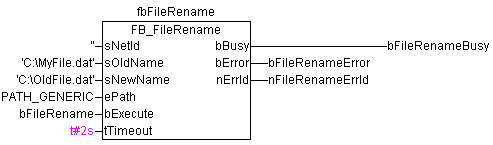

Beispiel für den Aufruf des Bausteins in FBD:
PROGRAM Test
    fbFileRename    : FB_FileRename;
    bFileRename     : BOOL;
    bFileRenameBusy : BOOL;
    bFileRenameError: BOOL;
    nFileRenameErrId: UDINT;
