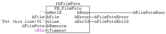

Beispiel für den Aufruf des Bausteins in FBD:
PROGRAM Test
    fbFilePuts      : FB_FilePuts;
    hFile           : UINT;
    bFilePuts       : BOOL;
    bFilePutsBusy   : BOOL;
    bFilePutsError  : BOOL;
    nFilePutsErrorId: UDINT;
