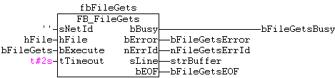

Beispiel für den Aufruf des Bausteins in FBD:
PROGRAM Test
    fbFileGets      : FB_FileGets;
    hFile           : UINT;
    bFileGets       : BOOL;
    bFileGetsBusy   : BOOL;
    bFileGetsError  : BOOL;
    nFileGetsErrorId: UDINT;
    strBuffer       : STRING;
    bFileGetsEOF    :BOOL;
