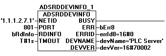

Beispiel für den Aufruf des Bausteins in FBD:
ADSRDDEVINFO 2:
In dem Beispiel werden die Geräteinformationen des ersten SPS-Laufzeitsystems (Port 801) auf dem Rechner ‚1.1.1.2.7.1' gelesen. Als Ergebnis erhält man den Namen ‚PLC Server' sowie die Versionsnummer 02.00.7 .
