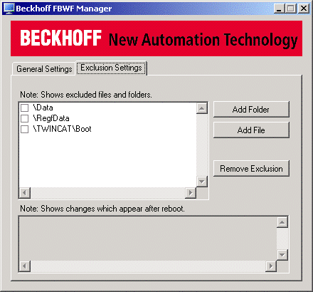

Verwendung von Windows XP embedded:
Zum Schutz der Windows XP embedded-Dateien muss auf Geräten mit der Sekunden-USV entweder der EWF (Enhanced Write Filter) oder der FBWF (File Based Write Filter) aktiviert sein.
  • Im Falle des EWF muss das TwinCAT\Boot-Verzeichnis auf einer ungeschützten Partition liegen (siehe in der Registry: HKEY_LOCAL_MACHINE\SOFTWARE\Beckhoff\TwinCAT\System\BootPrjPath).
  • Im Falle des FBWF muss das TwinCAT\Boot-Verzeichnis vom Schutz ausgenommen werden (siehe Beckhoff FBWF Manager, Exclusion Settings).
