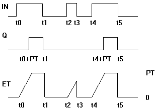

    IN      : BOOL; (* starts timer with rising edge, resets timer with falling edge *)
    PT      : TIME; (* time to pass, before Q is set *)
    Q       : BOOL; (* is TRUE, PT seconds after IN had a rising edge *)
    ET      : TIME; (* elapsed time *)
Wenn IN FALSE ist, sind die Ausgaben FALSE bzw. 0.Sobald IN TRUE ist, wird in ET die Zeit in Millisekunden hochgezählt, bis der Wert gleich dem in PT ist, dann bleibt er gleich. Q ist TRUE wenn IN TRUE und ET gleich PT ist. Andernfalls ist es FALSE. Q hat somit eine steigende Flanke, wenn die in PT in Millisekunden angegebene Zeit abgelaufen ist. Graphische Darstellung des zeitlichen Verhaltens von TON:
