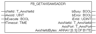

FB_GetAxisAmsAddr
FB_GetAxisAmsAddr 1:
Mit dem Funktionsbaustein kann die ADS-Adresse (NetId und Port), der mit der Achse verknüpften IO-Hardware gelesen werden.
    sNetId    : T_AmsNetId;
    iAxisId   : UINT;
    bExecute  : BOOL;
    tTimeout  : TIME;
sNetid : Hier kann die Netzwerkadresse des TwinCAT-Rechners angegeben werden, auf dem die Adressinformation der Achse gelesen werden soll.  Für die Achsen auf dem lokalen Rechner kann auch ein Leerstring angegeben werden.
iAxisId: Achs-ID der Achse.
bExecute: Eine steigende Flanke an diesem Eingang aktiviert den Funktionsbaustein.
tTimeout: Timeout bis zur Quittierung des Kommandos durch die NC.
    bBusy           : BOOL;
    bError          : BOOL;
    iErrId          : UDINT;
    AxisNetId       : T_AmsNetId;
    AxisPort        : T_AmsPort;
    AxisNetIdBytes  : ARRAY[0..5] OF BYTE;
    AxisChannel     : BYTE;
bBusy: Bei der Aktivierung des Funktionsbausteins wird dieser Ausgang gesetzt und bleibt gesetzt bis eine Rückmeldung erfolgt.
bError: Ist ein Fehler bei der Ausführung des Kommandos aufgetreten, dann wird dieser Ausgang gesetzt.
iErrId: Liefert bei einem gesetzten bError-Ausgang die Fehlernummer.
AxisNetId: Die ADS-NetId der NC Achs-Hardware.
AxisPort: Die ADS-Portnummer der NC-Achs-Hardware.
AxisNetIdBytes: Die ADS-NetId als Bytearray.
AxisChannel: Die Kanalnummer der NC-Achs-Hardware bei mehrkanaligen Geräten.
