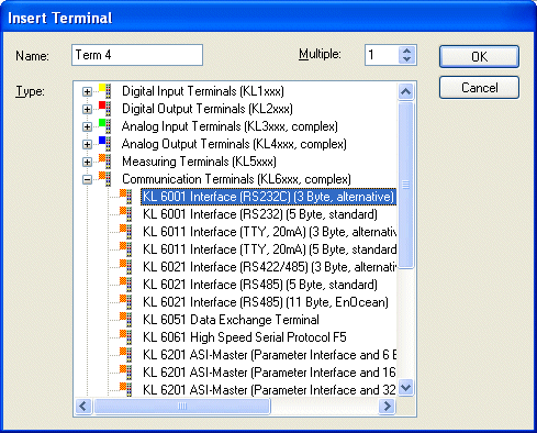

Serielle Busklemme
KL6xxx im 3-Byte Modus
Die serielle Busklemme wird unterhalb eines Buskopplers in das System eingefügt.
Serielle Busklemme 1:

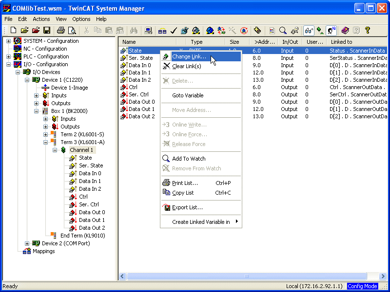

Anschließend werden die Ein-/Ausgangsdaten einzeln mit den korrespondierenden Variablen der SPS verknüpft (Typ KL6inData bzw. KL6outData).
Serielle Busklemme 2:
Die neue Konfiguration wird aktiviert und das System damit neu gestartet.
