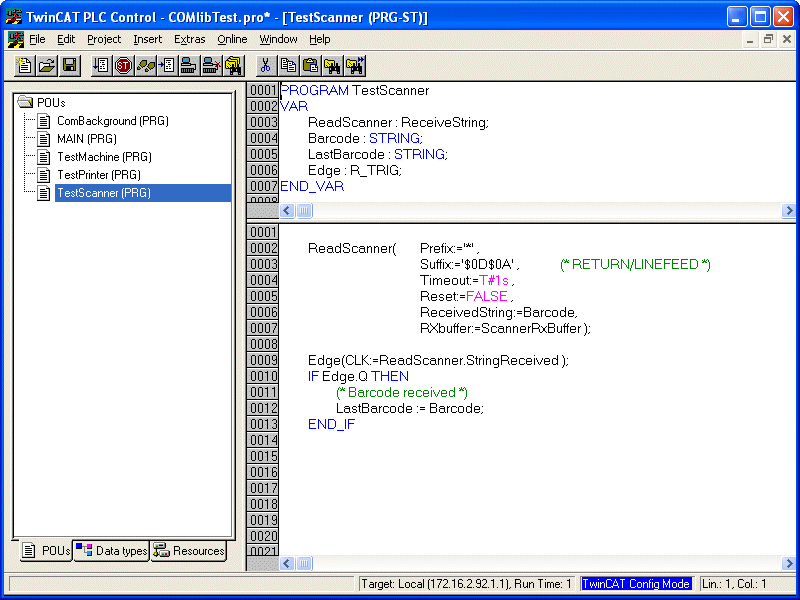

Datenempfang
Das Beispielprogramm empfängt einen Barcode von einem Scanner, der an eine serielle Busklemme angeschlossen ist.
Senden und Empfangen 2:
