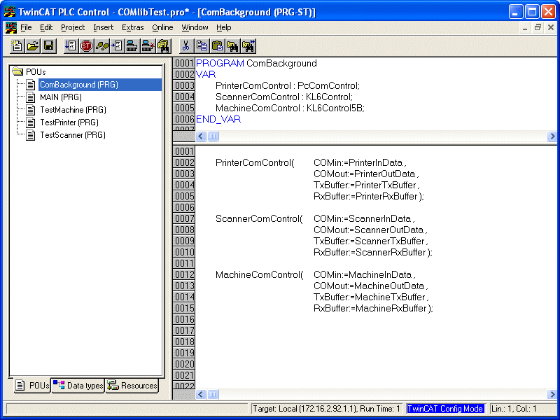

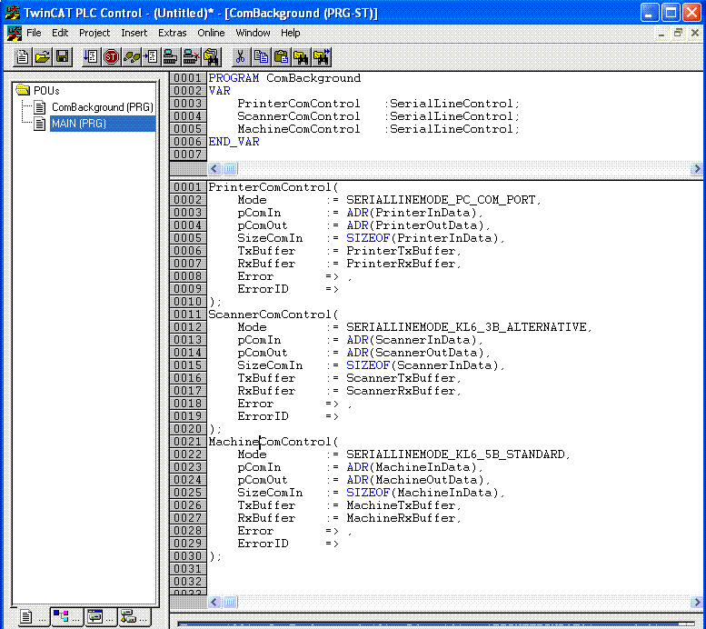

Hintergrundkommunikation
Die Kommunikation zwischen der seriellen Hardware und den Datenpuffer vom Typ ComBuffer wird in einer separaten schnellen Task abgewickelt.
Siehe auch Kommunikationskonzept.
mit COMlibV2:
mit COMlib:
