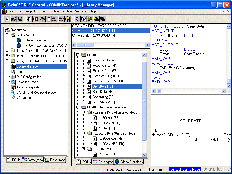

Bibliotheken einbinden
Legen Sie ein neues SPS-Projekt mit dem TwinCAT PLC Control an, um die Einbindung der Bibliothek nachzuvollziehen.
Wechseln Sie in die Bibliotheksverwaltung und fügen Sie die Bibliotheken ChrAsc.LIB und ComLib.LIB ein.
Installation 1:
