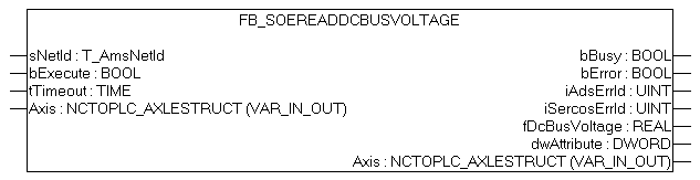

FB_SoEReadDcBusVoltage
FB_SoEReadDcBusVoltage 1:
Mit dem Funktionsbaustein FB_SoEReadDcBusVoltage kann die DC-Bus-Spannung des Antriebs (S-0-0380) eingelesen werden.
    sNetId   : T_AmsNetId := '';
    bExecute : BOOL;
sNetId: Ist ein String, der die AMS-Netzwerkkennung des PCs enthält.
    Axis : NCTOPLC_AXLESTRUCT;(* reference to NC axis *)
Axis: Achsstruktur
    bBusy          : BOOL;
    bError         : BOOL;
    iAdsErrId      : UINT;
    iSercosErrId   : UINT;
    fDcBusVoltage  : REAL;
    dwAttribute    : DWORD;
bBusy: Dieser Ausgang wird bei der Aktivierung des Funktionsbausteins gesetzt und bleibt gesetzt, bis eine Rückmeldung erfolgt.
iAdsErrId: Liefert bei gesetztem bError-Ausgang den ADS-Fehlercode des zuletzt ausgeführten Befehles
iSercosErrId: Liefert bei gesetztem bError-Ausgang den Sercos-Fehler des zuletzt ausgeführten Befehles
dwAttribute: Liefert das Attribut des Sercos-Parameters.
fDcBusVoltage: Liefert die DC-Bus-Spannung (z.B. 294.0 entspricht 294.0V).
